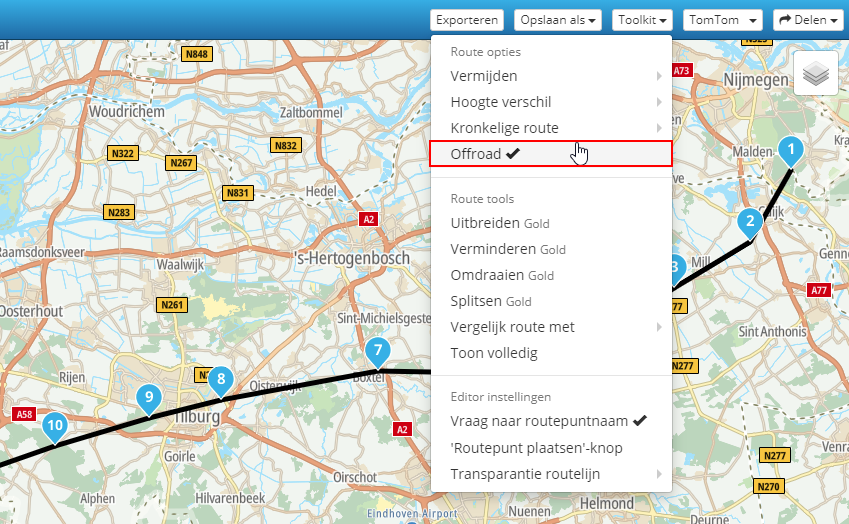

Klik op de knop 'Toolkit' links van het kaarttype om de verschillende opties te tonen (zoals in bovenstaande afbeelding). Er zijn enerzijds 'Route opties' en anderzijds 'Route tools'. Route opties zijn instellingen die op de berekening van de totale route worden toegepast. Route tools zijn hulpmiddelen bij het maken van de route die vaak een eenmalige actie tot gevolg hebben. Tot slot zijn er nog 'editor instellingen' die invloed hebben op de routemaker. Hieronder worden de verschillende aspecten uitgebreid toegelicht.

4 - Offroad
Als u op de optie 'Offroad' klikt, zal TomTom een rechte lijn trekken van routepunt A naar routepunt B. Met andere woorden; geen route calculatie over wegen (zie ook de afbeelding). Dan kunt u dus routepunten naast de weg plaatsen en offroad uw weg vinden door van routepunt naar routepunt te rijden.
